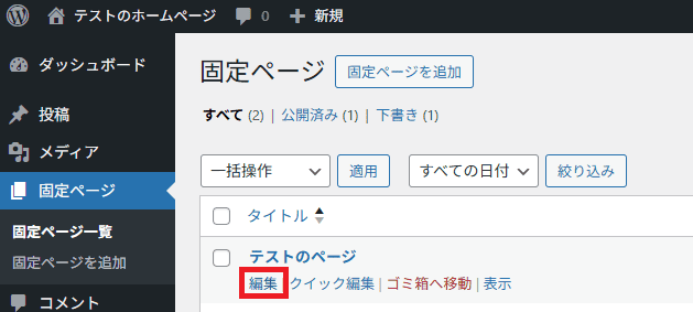

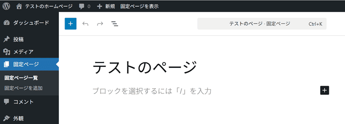

ページを開く
WordPressのメインナビゲーションの「投稿」もしくは「固定ページ」から、X(旧Twitter)の投稿を埋め込みたいページの編集をクリックします。
WordPress投稿ページの編集画面

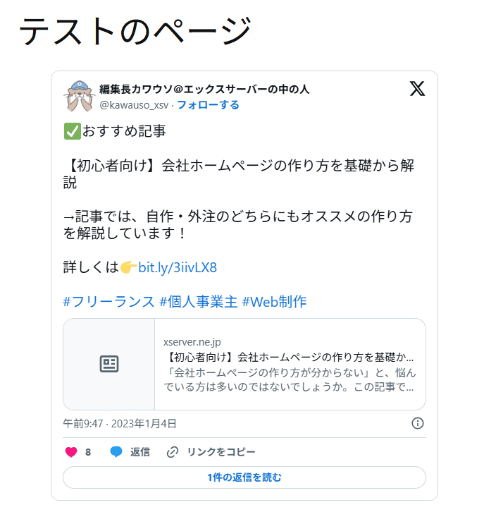

プレビューで表示を確認
下書き保存したあと、画面右上にある「プレビューアイコン」をクリックして、新しいタブで実際のページをプレビューしてみましょう。
新しいタブでプレビュー
埋め込み後のイメージ

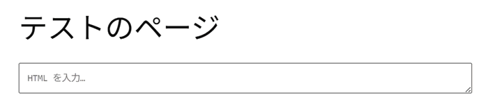

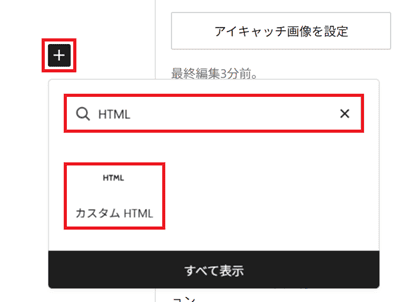

カスタム HTMLブロックを挿入
+マークをクリックしたあとに「HTML」と検索して、「カスタム HTMLブロック」を挿入します。
カスタムHTMLブロックを挿入
カスタムHTMLブロックを追加した直後

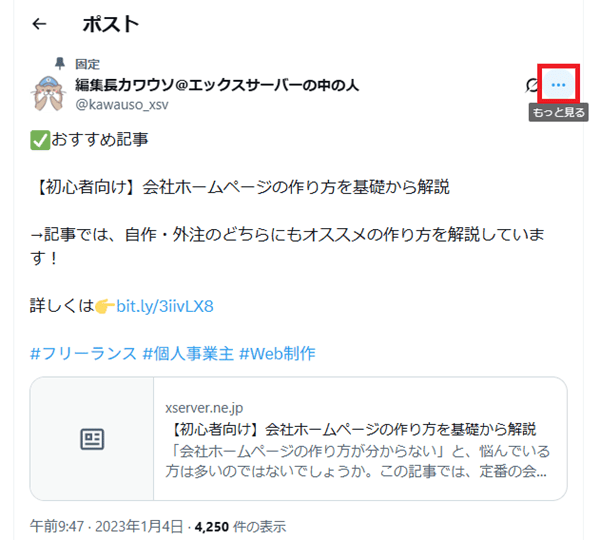

次に、Webブラウザの別タブからX(旧Twitter)にアクセスして、埋め込みたい投稿の「」をクリックします。
埋め込みたいX(旧Twitter)の投稿の「…」をクリック

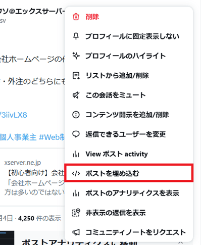

表示されたメニューのなかから、「ポストを埋め込む」をクリックしてください。
ポストを埋め込むをクリック

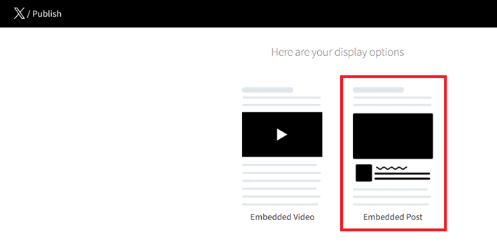

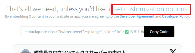

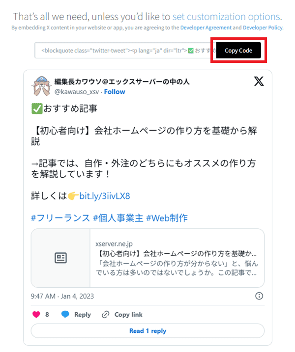

新規タブで「X/Publish」の画面が開くので、動画を埋め込みたい場合は「Embedded Video」、通常のポストを埋め込みたい場合は「Embedded Post」を選び、Copy Codeと書かれたボタンをクリックしましょう。
Here are your display options
Copy Code

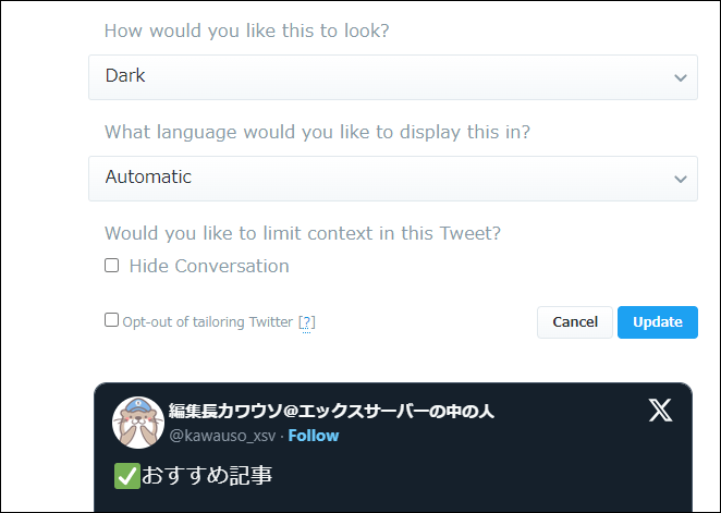

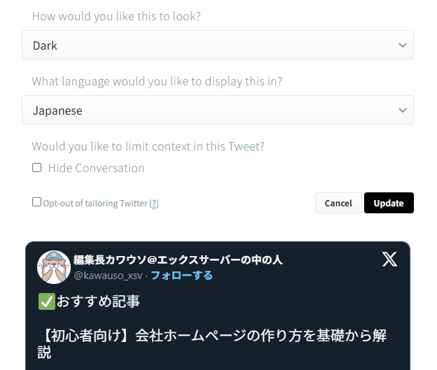

「set customization options」から、カスタマイズ可能です。
set customization optionsからカスタマイズ可能
カスタマイズ項目
How would you like this to look?
背景色を「Light(白)」と「Dark(黒)」から選べます。
What language would you like to display this in?
ポスト(ツイート)内にある「返信」や「フォローする」のメニュー言語を選択できます。
Would you like to limit context in this Tweet?
  • Hide Conversation
  • 埋め込む投稿が「別の投稿への返信」だった場合、返信元を表示するかどうかを選択できます。表示する場合はチェックしません。
  • Opt-out of tailoring Twitter
  • X(旧Twitter)にホームページの閲覧データ(Cookieやブラウザの種類等)を送信するかどうかを選択します。データを送信したくない場合は、チェックをつけます。

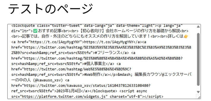

HTMLコードをペーストする
さきほどWordPressで追加した「カスタム HTMLブロック」の欄に、HTMLコードをペースト(Ctr+V)します。
埋め込みコードをWordPressのカスタムHTMLブロックの入力欄に貼り付け

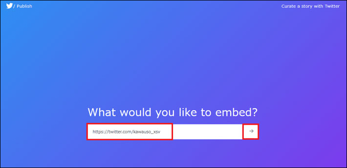

X/PublishでHTMLコードを生成
次に、「X/Publish」にアクセスして、さきほどコピーしたX(旧Twitter)アカウントのURLをペーストします。
ペーストしたら、「→(右矢印)」をクリックしましょう。
X/Publish

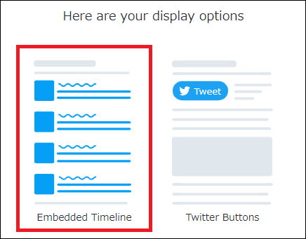

そのあと、「Embedded Timeline」をクリックします。
Embedded Timelineをクリック
X/PublishでHTMLコードをカスタマイズ
このまま「Copy Code」をクリックしてもよいのですが、タイムラインは縦に長く表示されてしまうため、カスタマイズから値を指定するのがおすすめです。
set customization options」をクリックして、縦幅(Height)や横幅(Width)を指定しましょう。
set customization options.をクリック
※そのほかのカスタマイズ項目は、すでに「単一投稿の埋め込み方法(HTMLコード)」で解説しているため、割愛します。
Updateをクリックすれば、適用されます。

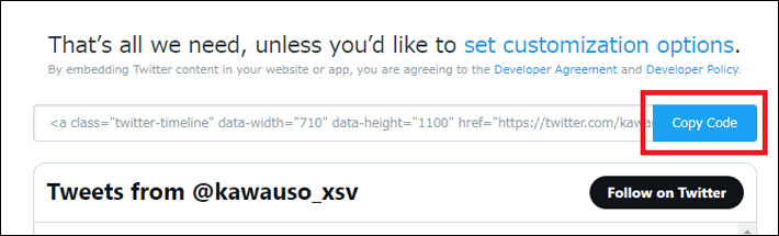

HTMLコードをコピー
Copy Codeをクリックして、HTMLコードをコピーします。
Copy Codeをクリック

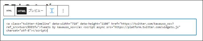

HTMLコードをペーストする
WordPressのカスタムHTMLブロックの入力欄にHTMLコードを貼り付け
