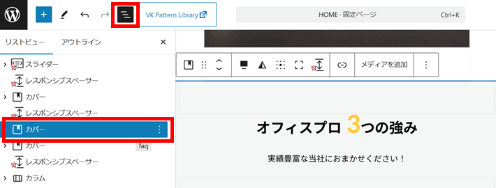

【オフィスプロ 3つの強み】を選択する
まず、トップページにある【オフィスプロ 3つの強み】のセクションを丸ごとコピーしましょう。
ドキュメント概観」をクリックして、リストビューを開き、上から5番目のカバーブロックを選択します。
カバーブロックを選択
」から「コピー」をクリックします。
カバーブロックをコピー

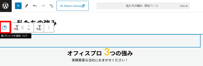

まず、左のカラム(プロによるコーディネート提案)の白い背景をクリックし、次に「親ブロックを選択:カラム」をクリックします。カラム全体が選択されます。
カラム全体を選択

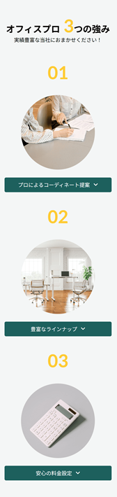

画像上部に数字を設置する
3つの画像の上に、それぞれ段落ブロックで「01」「02」「03」を設置します。
まず、左のカラムにある丸抜き画像を選択した状態で、「」から「前に追加(旧:前に挿入)」をクリックします。
前に追加
丸抜き画像の上にカーソルが点滅し、テキストを入力できる状態となります。
カーソルが点滅
「01」と入力後、「01」を選択して「テキストの配置」から「テキスト中央寄せ」をクリックします。
テキスト中央寄せにする
続いて「01」を選択した状態で、「太字」をクリックします。
太字をクリック
さらに、文字の色とサイズを変更します。
右側パネル「スタイル」をクリックし、以下のように編集します。
  • 段落
    • (テキスト):カスタムカラー2
    • タイポグラフィ:48px
テキストの色を指定
タイポグラフィは「カスタムサイズを設定」をクリックして指定してください。
カスタムサイズを設定
サイズカスタムを指定
下記のような状態となり、「01」は完成です。
完成した状態

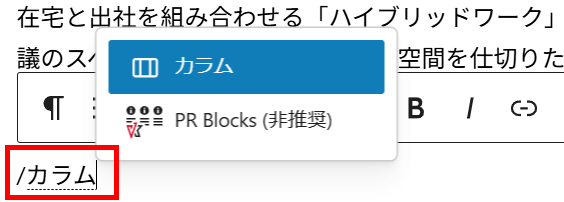

「/」(半角スラッシュ)を入力し、「カラム」をクリックします。
カラムをクリック
カラム」が出てこない場合は、「/」のあとに続けて「カラム」と入力すると出てきます。
以下のように表示されます。「3カラム:均等割」をクリックします。
3カラムをクリック
カラムが追加される

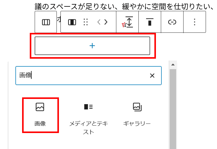

各カラムに、それぞれ画像ブロックを設置していきます。
左のカラムの「+」をクリックし、画像をクリックします。
※画像ブロックが表示されていない場合は、検索窓に「画像」と入力してください。
画像ブロックを追加

補足(特定のコンテンツをスマホでは非表示にする方法)
【オフィスプロ 3つの強み】のセクションでは強みの概要を示し、各強みの詳細なコンテンツは下部にあります。
オフィスプロ3つの強みのセクション
このセクションは、スマホでは縦1列で表示されます。
カラムブロックのオプションの設定「モバイルでは縦に並べる」が、デフォルトで有効だからです。
モバイルでは縦に並べる
この設定を無効にするとスマホでも横3列になりますが、表示が崩れてしまいます。
縦1列
横3列
ただ、縦に並ぶと長くなるため、スマホでは不要かもしれません。

カバーブロックで「非表示設定」を行う
まず、見出し「オフィスプロ 3つの強み」の上にあるレスポンシブスペーサーをクリックします。
次に、ブロックツールバーの左端にあるカバーのアイコンをクリックして、カバーブロックを選択します。
カバーブロックを選択
右側パネルの「非表示設定」をクリックします。
非表示設定をクリック
以下を有効にすると、編集画面では【オフィスプロ 3つの強み】のセクションが薄く表示されます。
  • 非表示 ( 画面サイズ : xs )
  • 非表示 ( 画面サイズ : sm )
非表示にする画面サイズを有効にする
