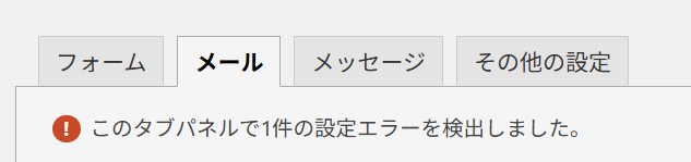

「メール」タブを開くと、「このタブパネルで1件の設定エラーを検出しました。」というメッセージが表示されます。さらに下へスクロールすると、「メール(2)」の送信先に「安全でないメール設定が十分な防御策なく使われている。」が表示されます。
あとで解説する「問い合わせフォームのスパム対策」を行うと、エラーメッセージは消えますので、ご安心ください。

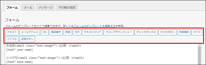

それではフォームの項目について設定していきます。「フォーム」タブで作業します。
テキストの編集画面の上に並んでいる「テキスト」「メールアドレス」「URL」などは、「フォームタグ生成」ボタンです。これを利用してフォームを作ります。
編集画面にあるテキストを削除します。
最後の1行は残して、それ以外を選択してキーボードの「delete」キーを押して削除してください。
最後の1行について
最後の1行は送信ボタンのコードです。説明が複雑になるため、今回はこのコードをそのまま利用します。
<p class="center">[submit class:btn class:btn-primary class:btn-lg class:btn-block "送信"]</p>

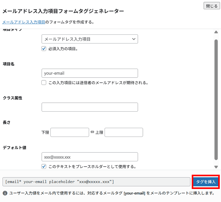

フォームタグ生成ボタンのなかの、「メールアドレス」をクリックします。
以下のような画面が表示されます。
以下のように編集します。
  • 項目タイプ:「必須項目」にチェックを入れる
  • 名前:半角で「your-email」と入力
  • デフォルト値:「xxx@xxxxx.xxx」と入力し、「このテキストを項目のプレースホルダーとして使用する」にチェックを入れる
補足
「プレースホルダー」を使うことで、グレーの文字でフォームの入力例が表示されます。
[ ]で囲まれたコードが1行目に挿入されます。これがメールアドレスの入力欄になります。
[email* your-email placeholder "xxx@xxxxx.xxx"]

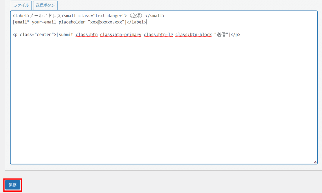

挿入したコードの先頭(「[」の前)にカーソルを置き、キーボードの「Enter」キーを押します。さらに、カーソルを1行目の先頭に置いてください。
以下のコードをコピーして貼り付けてください。
<label>メールアドレス<small class="text-danger">(必須)</small>
コードの(「]」の後ろ)にカーソルを置きます。以下のコードをコピーして貼り付けます。
</label>
貼り付けたテキストは、HTML(エイチ・ティー・エム・エル)とCSS(シー・エス・エス)を使っています。
参考までにそれぞれ簡単に解説します。難しく感じる場合は読み飛ばしてOKです。
HTML(エイチ・ティー・エム・エル)とは?
「Hyper Text Markup Language」の略称。ホームぺージ制作によく利用されるマークアップ言語。
CSS(シー・エス・エス)とは?
「Cascading Style Sheets」の略称で、スタイルシート言語と呼ばれる。HTMLで書かれたテキストや画像のスタイル(見た目)を装飾するために用いる。
labelタグ
HTMLタグ。 このタグで囲むと、項目名をクリックした時にフォームにカーソルが移動する。フォームの入力がしやすくなるので、おすすめ。
smallタグ
HTMLタグ。注釈などに用いる。基準の文字サイズより一段階文字を小さくする。
small内のclass=”text-danger”
(必須)の文字色を赤にするための記述。CSSの「クラス」と呼ばれる。(このクラスはLightning側で用意)
なお、HTMLとCSSについては、以下の記事で詳しく解説しています。
保存をクリックする
一旦保存します。左下にある保存をクリックします。

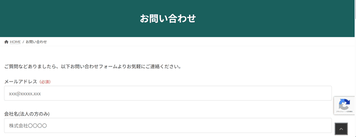

フォームの表示を確認する
編集したフォームを確認してみます。
画面左上の家のマークから「サイトを表示」を右クリックし、「新しいタブで開く」をクリックします。
ブラウザの別タブでトップページが表示されます。
グローバルナビゲーションの「お問い合わせ」をクリックします。
以下のようになっていることを確認してください。
これでメールアドレスのフォームを設置できました。

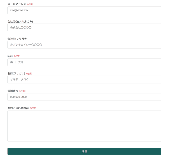

以下のようになっていたら完成です!
「お問い合わせ」ページはこのあとも使用しますので、このタブは閉じないでください。
なお、このような作業がご不安だったり、うまくいかなかった場合は以下のコードを丸ごとコピペしていただいたら、一旦は完了します。

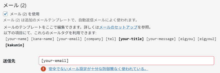

メール (2)から下が自動返信メール(ユーザー側)の設定画面です。
補足
  • メール (2)の設定画面は、初期状態では非表示です。「メール(2)を使用」にチェックを入れることで、設定画面が現れる仕組みになっています。
  • 「Lightning G3 クイックスタート」のインストールによって、メール(2)がすでに設定されている状態となっています。
メールの内容を編集する
各項目を以下のように編集します。
  • 送信先:[your-email]のままでOK
  • 送信元:半角で「[_site_title] <xxx@xxxxx.xxx>」と入力。※「xxx@xxxxx.xxx」は送信元にしたい実際のメールアドレスを入力してください。
  • 題名:「[_site_title]お問い合わせありがとうございました」と変更
  • 追加ヘッダー:上で入力した「送信元」のメールアドレスでやり取りしたい場合は、ここの内容をすべて消してください。
  • メッセージ本文:以下のテキストをコピーして貼り付ける

送信元について
自動返信メール(管理者側)と同様に、ホームページと同じドメインのメールアドレスを設定してください。
追加ヘッダーについて
企業から届いたメールに対し、お客様が返信する時に「送信先」のメールアドレスを指定できます。「送信元」とは異なるメールアドレスを指定したい場合は「Reply-To: 」の後にメールアドレスを入力します。
メッセージ本文の最後は署名です。ご自身の情報に適宜変更してください。

フォーム送信後に表示するメッセージの編集
Contact Form 7では、フォームの送信後、送信ボタンの下にメッセージが表示されます。
このメッセージを編集してみましょう。
完成形イメージ
メッセージタブに切り替える
メッセージ」タブをクリックします。
メッセージを編集する
「メッセージが正常に送信された」に入っているメッセージを、「メッセージは正常に送信されました。担当者よりご連絡させていただきますので、今しばらくお待ちください。」と編集します。
※メッセージの内容は適宜変更してください。また、他のメッセージについても必要に応じて編集しても良いでしょう。
保存する
ページ下部にある保存をクリックします。
問い合わせフォームの設定は以上です。次に、固定ページ側を編集していきます。
固定ページのテキストを編集
「お問い合わせ」ページのフォーム上部にあるテキストを編集します。このテキストは固定ページ側にあります。
完成形イメージ
固定ページを編集
すでに開いている「お問い合わせ」ページのタブに切り替えます。最上部にあるバーから「固定ページを編集」をクリックします。
段落を編集
「このフォームはダミーです」から「ご参照ください」までを選択し、キーボードの「delete」キーを押して削除します。
カーソルが表示されます。「ご質問などありましたら、以下お問い合わせフォームよりお気軽にご連絡ください。」と入力します。
保存をクリックする
編集画面右上の保存をクリックして、保存します。
保存
固定ページを表示をクリック
更新すると、編集画面左下に「固定ページを更新しました」とメッセージが表示されます。
固定ページを表示」をクリックします。
もう一度「お問い合わせ」ページが表示されます。
送信テストを実施
「お問い合わせ」ページでブラウザの更新マークをクリックし、ページを再読み込みします。
フォームを入力して実際に送信してみましょう。

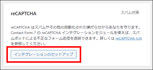

問い合わせフォームのスパム対策
お問い合わせフォームには必ずスパムメール対策を実施しましょう。
スパムメールとは、無差別に繰り返し送りつけられる迷惑メールのこと。
問い合わせフォームを設置すると、このようなスパムメールが届くことがあります。
フォーム自体がスパム配信の踏み台として悪用されてしまうケースもあるため、対策は必須です。

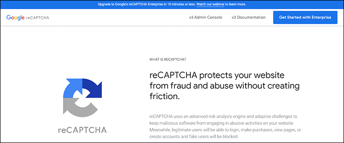

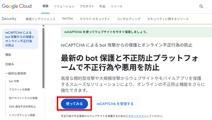

スパム対策として有名なのはGoogleの『reCAPTCHA(リキャプチャ)』です。悪意のあるプログラム(スパムボット)からホームページを保護してくれるツールです。
ページの下部などに表示される『reCAPTCHA』のバッジは、どこかのホームページで見かけたことがあるかもしれません。
しかし、『reCAPTCHA』の無料プランは、月の評価回数が100万回から1万回に大幅に引き下げられました。
そこで『reCAPTCHA』の代替ツールとして注目されているのが、『Cloudflare Turnstile(クラウドフレア ターンスタイル)』です。無料で使えて設定も簡単にできるため、おすすめです。
『Contact Form 7』の公式サイトでも『Cloudflare Turnstile』が紹介されていますよ。
Turnstile は Cloudflare によるスマートな CAPTCHA 代替サービスです。Contact Form 7 は Turnstile とのインテグレーションモジュールを提供し、あなたのフォームをスパムボットから守ります。Google reCAPTCHA とは異なり Turnstile は無料で利用できます。reCAPTCHA を使うべき理由が特にないのであれば Turnstile を選択してください。
(引用:Contact Form 7「Cloudflare Turnstile インテグレーション」
『Cloudflare Turnstile』のメリットや導入方法は、以下の記事で詳しく解説しているので、ぜひ参考にしてくださいね。
