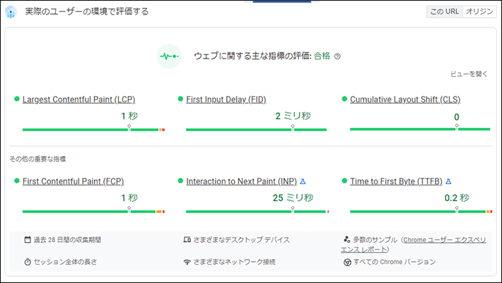

実際のユーザーの環境で評価する(フィールドデータ)
次に、「実際のユーザーの環境で評価する」のデータを見てみましょう。
指定したWebページ(URL)について、過去28日間のユーザーデータ(フィールドデータ)が、以下5つの指標で表示されます。
PageSpeed Insights(実際のユーザーの環境で評価する)
Core Web Vitals
Largest Contentful Paint
(LCP)
ユーザーがWebページにアクセスしたときに、メインコンテンツ(最も大きなテキストまたは画像)が表示されるまでの時間。
Interaction to Next Paint
(INP)
クリック、タップ、キーボード操作などに対して、ページが応答するまでの時間。
Cumulative Layout Shift
(CLS)
ページの表示中に発生した予期しないレイアウトシフト(コンテンツの移動など)を計るための指標。数字が低いほど、レイアウトシフトが少ない。
その他の重要な指標(Other Web Vitals
First Contentful Paint
(FCP)
ユーザーがWebページにアクセスしたときに、最初のコンテンツ(テキストまたは画像)が表示される(視覚的な反応がある)までの時間。
Time to First Byte
(TTFB)
セットアップ時間と Web サーバーの応答性を測定するための基本的な指標。
Core Web Vitalsの3つの指標については、以下の数値が目安となります。
指標 良好 改善が必要 低速
LCP 2.5 秒以下 4 秒以下 4 秒を超える
FID 100 ミリ秒以下 300 ミリ秒以下 300 ミリ秒を超える
CLS 0.1 以下 0.25 以下 0.25 を超える
(参考:Serch Consle ヘルプ「ウェブに関する主な指標レポート」

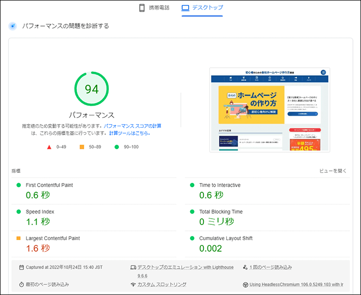

パフォーマンスの問題を診断する(ラボデータ)
次に、「パフォーマンスの問題を診断する」のデータを見てみましょう。
ここでは「Lighthouse」という計測ツールで分析した結果(ラボデータ)が表示されます。実際のユーザー環境のデータではないので、参考程度にしましょう。
上記のように、ページ全体のパフォーマンスが「0〜100」のスコアで表示されます。
スコアは以下の3種類で分類されるので、良好かどうかチェックしましょう。
良好 90~100
改善が必要 50~89
低速 0

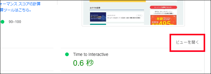

そのほか「ビューを開く」から、以下5つの指標を確認できます。
(FCP)
テキストまたは画像が初めてペイント(表示)されるまでにかかった時間。
Total Blocking Time タスクの処理時間が 50 ミリ秒を上回った場合の、コンテンツの初回ペイントから操作可能になるまでの合計時間(ミリ秒)。
Speed Index ページのコンテンツが取り込まれて表示される速さ。
(LCP)
最も大きなテキストまたは画像が描画されるまでにかかった時間。
(CLS)
ビューポート内の視覚要素がどのくらい移動しているかを測定する指標。
スコアは推定値であり、計測するたびに変動する可能性があるので、複数回計測して平均値を取るなどの工夫が必要です。
また、スコアにはCore Web Vitalsだけではなく、Other Web Vitalsのデータも含まれます。
