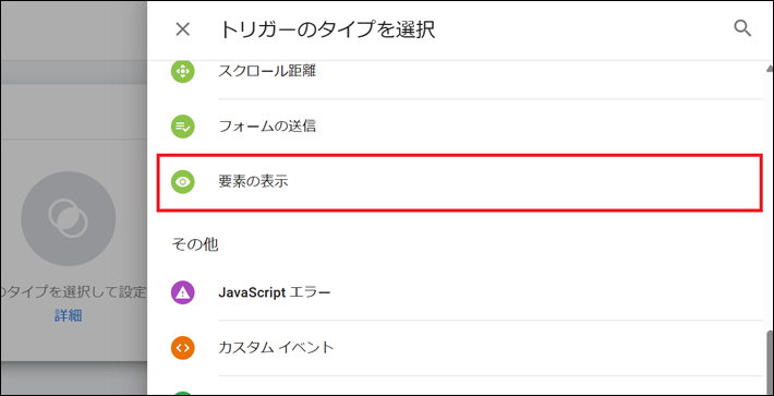

たとえば、『Google タグ マネージャー』には「要素の表示」というトリガータイプが用意されています。
GTMの要素の表示トリガー
これは、ページ内の特定の要素が画面に表示されたタイミングで、タグを発火させるためのトリガータイプです。
このトリガータイプを利用すれば、サンクスメッセージの表示に対して、コンバージョンタグを発火させることができます。

前述のとおり、『Google タグ マネージャー』のトリガータイプ「要素の表示」を使います。
「トリガー」の画面で「新規」をクリックします。
トリガー > 新規
「トリガーの設定」をクリックします。
トリガーの設定
「要素の表示」をクリックします。
要素の表示

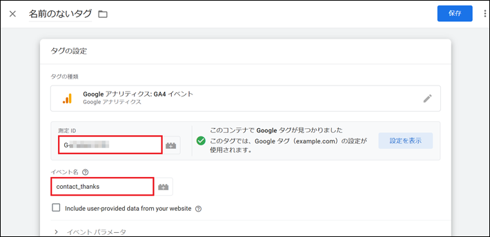

続いて、「Google アナリティクス:GA4 イベント」をクリックしてください。
「測定ID」と「イベント名」を入力してください。
測定IDとイベント名を入力
測定IDは、『Google アナリティクス』の管理メニューにある「ウェブ ストリームの詳細」から確認できます。
G4の測定IDはウェブ ストリームの詳細で確認可能
イベント名に使用可能な文字などのルールについては、以下を参考にしてください。
(参考:アナリティクス ヘルプ「[GA4] イベントの命名規則」
