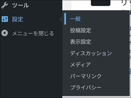

まず、WordPressメインナビゲーション(左側のサイドバー)にある、「設定」でやっておくべき初期設定を解説します。
設定
いくつかあるサブメニューのうち、以下の5つを設定しましょう。
それぞれ解説しますね。

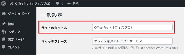

サイトのタイトル
サイトのタイトル
サイトのタイトルとは、ホームページの名前のことです。
検索エンジンの「検索結果」や、Webブラウザの「ブックマーク」などに表示されます。
サイトのタイトルには、社名、サービス名、ブランド名、ショップ名などの屋号を入れるのが基本です。
たとえば、リアルショップ(実店舗)における「看板」を思い浮かべてみてください。看板に屋号が書いてあれば、安心して建物に入れますよね。
看板に何も書かれていなければ、お店であることすら、ユーザーに気付かないおそれがあるでしょう。
ホームページも同じです。
検索結果やブックマークに表示されたサイトのタイトルから、屋号が分かれば、ユーザーは安心してホームぺージにアクセスできます。
なお、サイトのタイトルはトップページだけでなく、下層ページのタイトル(titleタグ)にも反映されます。※テーマによります。
ぺージ タイトル(titleタグの中身)
トップページ サイトのタイトル – キャッチフレーズ Office Pro(オフィスプロ) – オフィス家具のレンタルサービス
下層ページ 各ページのタイトル – サイトのタイトル 会社案内 – Office Pro(オフィスプロ)
※キャッチフレーズは、このあとの項目で解説します。
そのため、長すぎるサイトのタイトルはNGです。
端的に自社を表現する名前を付けましょう。
サイトのタイトルを入力したら、下部にある変更を保存をクリックしてください。

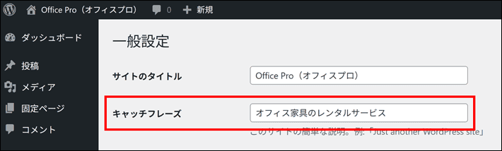

キャッチフレーズ
キャッチフレーズ
キャッチフレーズには、ホームページの要約を入力します。
キャッチフレーズは、屋号だけでは内容が伝わりづらいときに便利です。
さきほどの例で言うと、「Office Pro(オフィスプロ)」だけでは、一見何のホームぺージか分かりづらいですよね。
キャッチフレーズで「オフィス家具のレンタルサービス」と補足すれば、ホームぺージの内容を明確に伝えることが可能です。
前述のとおり、キャッチフレーズは、トップページのタイトル(titleタグ)の後半に入ります。
なお、キャッチフレーズが不要の場合は、空白にしておきましょう。
その場合、トップページのタイトルは、以下のようになります。
トップページ サイトのタイトル Office Pro(オフィスプロ)
キャッチフレーズを入力したら、下部にある「変更を保存」をクリックしておきましょう。

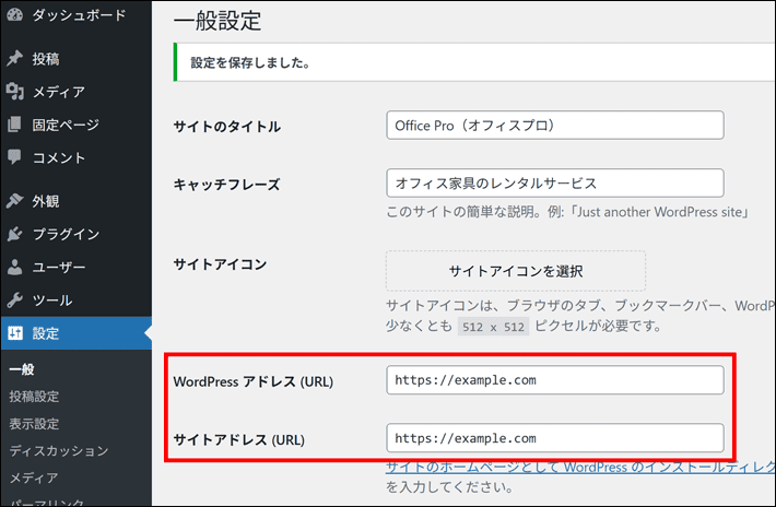

WordPressアドレスとサイトアドレス(セキュリティ関連項目)
ここでは、以下二つのアドレスについて、「http」ではなく「https」になっているか確認します。
アドレスについて
  • WordPressアドレス(URL):WordPressをインストールした場所
  • サイトアドレス(URL):ホームぺージにアクセスするためのURL

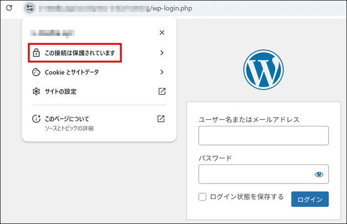

「http」のままだと、ホームぺージに「SSL」が効かないおそれがあるので、「https」に変更しましょう。
SSLとは
「Secure Sockets Layer」の略で、インターネット上で送受信する情報を暗号化する仕組みのこと。
なお、ホームぺージにSSLを効かせるためには、レンタルサーバー側でも設定が必要です。
さらに「常時SSL化」と言って、ユーザーが「http」にアクセスしてしまったときに、「https」にリダイレクト(転送)させる設定もしておきましょう。
詳しくは、以下の記事で解説しています。
「WordPressアドレス(URL)」と「サイトアドレス(URL)は、基本的に「http」ではなく「https」になっているか、確認および変更するのみで構いません。
「WordPressアドレス(URL)」のドメイン名や階層を変更してしまうと、WordPressの管理画面にログインできなくなるおそれがあるので、注意しましょう。
万が一、WordPressにログインできなくなった場合は、以下の記事を参考に対処してください。
WordPressアドレスとサイトアドレスを変更したら、下部にある変更を保存をクリックしておきましょう。
変更したあとは、WordPressのログイン画面に遷移します。
Webブラウザのアドレスバーに「鍵マーク」が付いていれば、SSLが効いていますよ。

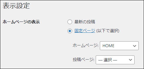

表示設定

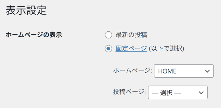

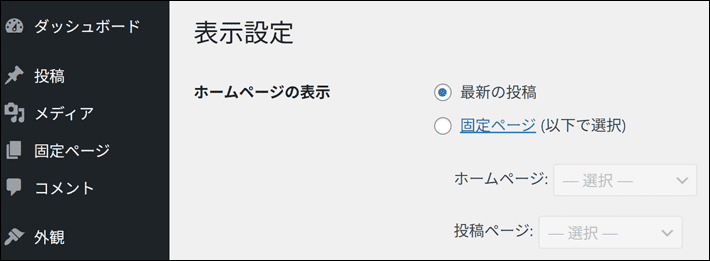

「設定」のサブメニュー「表示設定」では、トップページにどのページを表示させるか(紐づけ)を設定します。
表示設定にある、「ホームぺージの表示」をご覧ください。
ホームぺージの表示
デフォルトでは「最新の投稿」になっています。
これはWordPressの「投稿」機能で作った記事を一覧表示させるページです。
オウンドメディア(ブログ)などであれば、このままの設定でも構いません。
しかし、一般的なコーポレートサイトやサービスサイトなどであれば、基本的に「固定ぺージ」に変更しましょう。

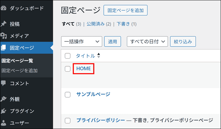

なお、固定ぺージを選択したあとは、紐づけるぺージを選ぶことになります。
そのため、先にトップページ用の固定ぺージを作っておきましょう。
※この時点で、トップページのデザインやコンテンツを完成させておく必要はありません。
トップぺージ用の固定ぺージを作成
トップページ用の固定ぺージは、「公開」状態にしておいてください。
公開していないと、表示設定の画面で選択できません。
あとは表示設定の画面で、トップページ用の固定ぺージを選んでから、「変更を保存」をクリックするだけです。
ホームぺージの表示でトップページ用の固定ぺージを選択
表示設定の画面で指定したぺージは、固定ぺージ一覧で「フロントぺージ」と併記されるようになります。
フロントページと表示される

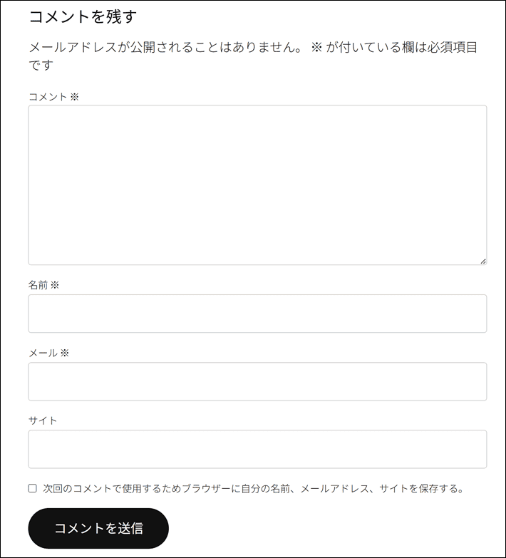

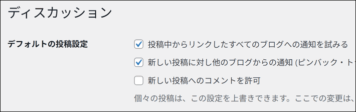

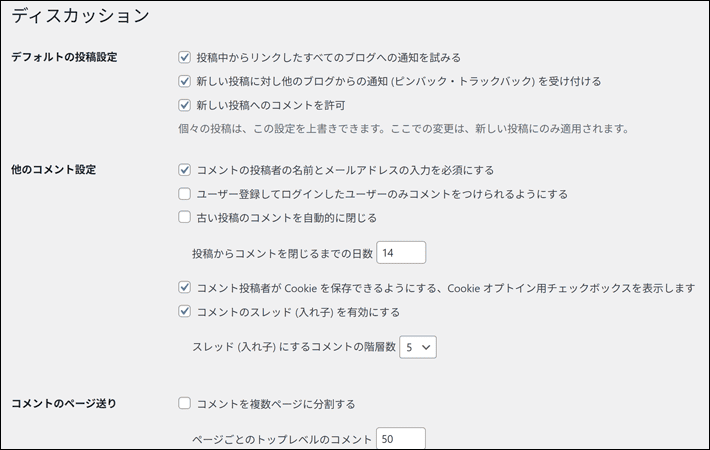

「設定」のサブメニュー「ディスカッション」では、コメント機能の設定を行います。
ディスカッション
コメント機能とは
WordPressの「投稿」で作成した記事(ぺージ)に対して、ユーザーがコメントができるようにフォームを設置できる機能のこと。ブログ読者が感想を書いたり、情報を寄せたりなど、さまざまなディスカッションが生まれる場を作れます。
企業ホームぺージでは、基本的にコメント機能をOFF(無効化)にしましょう。
コメント機能には、以下のようなリスクがあるためです。
コメント機能のリスク
  • 誹謗中傷が書き込まれる
  • 宣伝目的のスパムコメントが書き込まれる
たとえば、コーポレートサイトの場合、自社の情報を発信することが主な目的ですよね。
ユーザーから問い合わせを受け付けるにも、「問い合わせフォーム」があれば、ひとまず事足りるでしょう。
リスクを把握したうえで、コメント機能の必要性を検討してみてください。
コメント機能をOFFにするには、「新しい投稿へのコメントを許可」のチェックを外します。
「新しい投稿へのコメントを許可」のチェックを外す
忘れず、変更を保存をクリックしておきましょう。

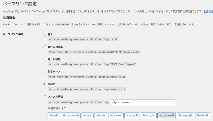

パーマリンク
パーマリンクの設定では、「投稿」から記事(ぺージ)を追加したときのURLのルール(パーマリンク構造)を決めます。
パーマリンク構造
あとからパーマリンク構造を変更すると、公開済みの記事のURLが変わってしまうため注意が必要。
URLが変わると、ユーザーが元の記事へアクセスできなくなってしまいます。
そのため、パーマリンクの設定はWordPress開設後すぐに行いましょう。

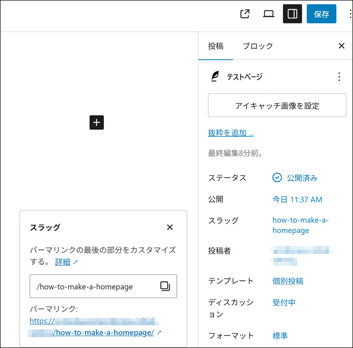

おすすめのパーマリンク構造は「投稿名」です。
「投稿名」を選べば、記事を追加するときに、任意のパーマリンク(URL)を設定できます。
投稿のURL(パーマリンク)設定画面
なお、各記事のパーマリンクを設定するときは、あらかじめ「文字列のルール」を決めておくとよいでしょう。
ルールを決めておけば、記事ごとのパーマリンクを管理しやすくなります。
ルールの例
  • 記事の内容に関する英単語を指定する(例:how-to-make-a-homepage)
    • メリット:ユーザーがURLを見たときに、記事の内容を理解しやすい
    • デメリット:投稿時に英単語を決めるのに時間がかかる
  • 日付の数字(記号「-(ハイフン)」あり)を指定する(例:2023-04-01)
    • メリット:投稿時に英単語を考える必要がない
    • デメリット:ユーザーがURLを見たときに、記事の内容を理解できない
上記の例を参考に、パーマリンクのパターンを考えてみてくださいね。

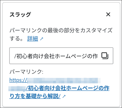

パーマリンク構造に「投稿名」を選んでいる場合、デフォルトでは、パーマリンクに「記事のタイトル」が反映されます。
投稿名の場合URLにタイトルが挿入される
日本語のタイトルの場合はパーマリンクも日本語となり、URLをメールなどに添付したときに、以下のような表記になるおそれがありますよ。
タイトルが日本語だった場合のURLの例
そのため、パーマリンクは基本的に、「半角英数の文字列」に変更しましょう。
なおWordPressの仕様として、パーマリンクに「数字のみの文字列」を指定すると、誤作動の防止を目的として「-2」が自動的に付きます(例:20230401→20230401-2)。
この問題は、アルファベットや記号を組み合わせれば解決するので、参考にしてみてください(例:2023-04-01)。
パーマリンク構造の「投稿名」は、汎用性が高いのがポイントです。
たとえば、ホームページ開設時におけるパーマリンク設定の自社ルールが、「日付の数字(例:2023-04-01)」だっとします。
ホームページを運営していくなかで、「記事の内容に関する英単語(例:how-to-make-a-homepage)」に変える必要が出た場合、「投稿名」であれば自社のルールを変えるだけです。
自社のルールを変えたとしても、パーマリンクの構造自体は同じなので、投稿済みの記事のパーマリンクは変わりません。
これが「投稿名」以外だと、パーマリンク構造から変えなければいけないときがあり、投稿済みの記事のパーマリンクが変わってしまうのです。

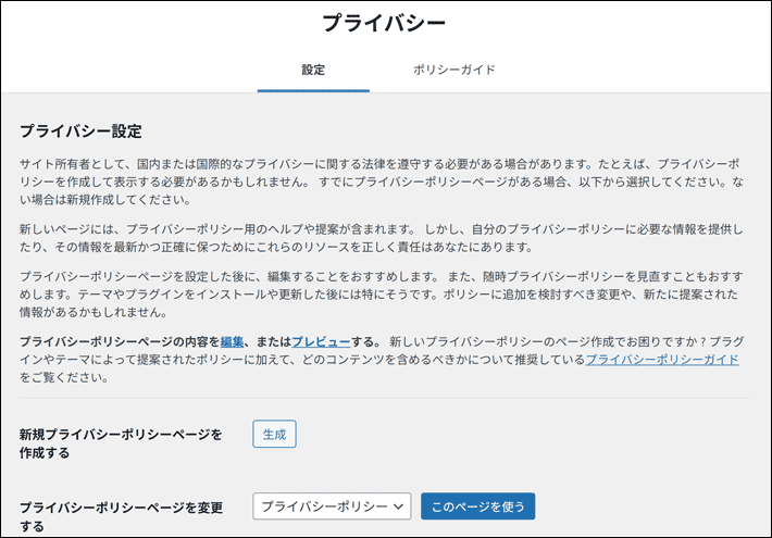

プライバシー

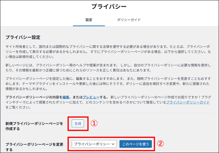

「設定」のサブメニュー「プライバシー」では、プライバシーポリシーページの新規作成や紐づけの設定ができます。
プライバシー
WordPressでは、デフォルトでプライバシーポリシーページが用意されており、すでに紐づけもされている状態です。
ここで紐づけされているぺージは、固定ぺージ一覧で「プライバシーポリシーぺージ」と併記されるようになります。
プライバシーポリシーぺージと表記される
デフォルトで用意されたものではなく、新しくプライバシーポリシーぺージを作成する場合は、以下のどちらかで対応しましょう。
プライバシーポリシーぺージの作成方法と紐づけ方法
プライバシーポリシーページの設定方法
  1. 「生成」ボタンから新しく作る
  2. 固定ぺージで作ったぺージを選んで、「このぺージを使う」で紐づける

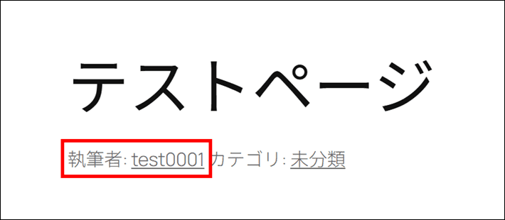

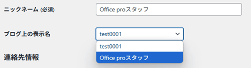

ブログ上の表示名(セキュリティ関連項目)
ブログ上の表示名
新しい「ニックネーム」を作って、「ブログ上の表示名」を変更しましょう。
WordPressの「投稿」から記事(ぺージ)を作成した場合、ここで設定している「ブログ上の表示名(ユーザー名)」が「投稿者」として表示(公開)されます。
ブログ上の表示名の例
WordPressのデフォルトでは、この「ブログ上の表示名」に、WordPress管理画面へのログイン時に使用する「ユーザー名」が設定されており、セキュリティ上好ましくありません。
WordPressログイン時のユーザー名
つまり、「ブログ上の表示名」を変更しないと、機密情報をさらけ出すことになってしまうのです。
作業内容としては、「ニックネーム」に文字を入力したあと、「ブログ上の表示名」のプルダウンから選ぶだけです。
ニックネームを追加したあとブログ上の表示名を変更
あとは、忘れずに下部にある「プロフィールを更新」をクリックしておきましょう。
プロフィールを更新

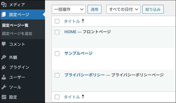

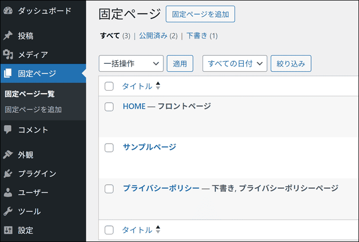

固定ぺージ
ここでは、WordPressメインナビゲーション(左側のサイドバー)にある、「固定ぺージ」でやっておくべき初期設定を解説します。
固定ぺージ
2つあるサブメニューのうち、「固定ぺージ一覧」について解説します。
固定ぺージ一覧

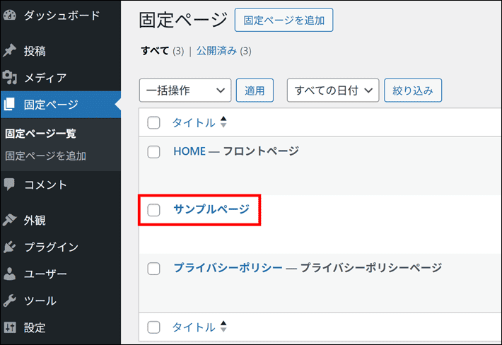

「固定ぺージ一覧」から、不要なページを削除しましょう。
デフォルトでは「サンプルぺージ」があり、公開状態になっています。
削除し忘れると、サンプルぺージがホームぺージに表示されてしまうので、削除しておくほうがよいでしょう。
タイトルの「サンプルぺージ」にマウス(カーソル)を近づけると、「ゴミ箱へ移動」が表示されるので、クリックしてください。

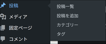

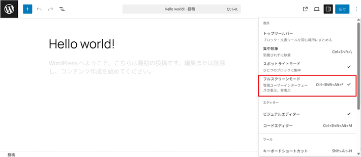

投稿
ここでは、WordPressメインナビゲーション(左側のサイドバー)にある、「投稿」でやっておくべき初期設定を解説します。
投稿
「投稿」では、次の2つを設定します。

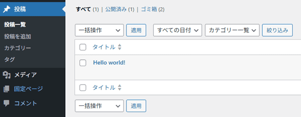

投稿一覧
「投稿一覧」から、不要なページを削除しましょう。
デフォルトでは「Hello world!」というサンプルページがあり、公開状態になっています。
投稿一覧
タイトルの「Hello world!」にマウス(カーソル)を近づけると、「ゴミ箱へ移動」が表示されるので、クリックしてください。
ゴミ箱へ移動

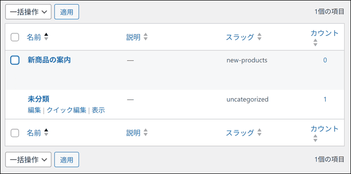

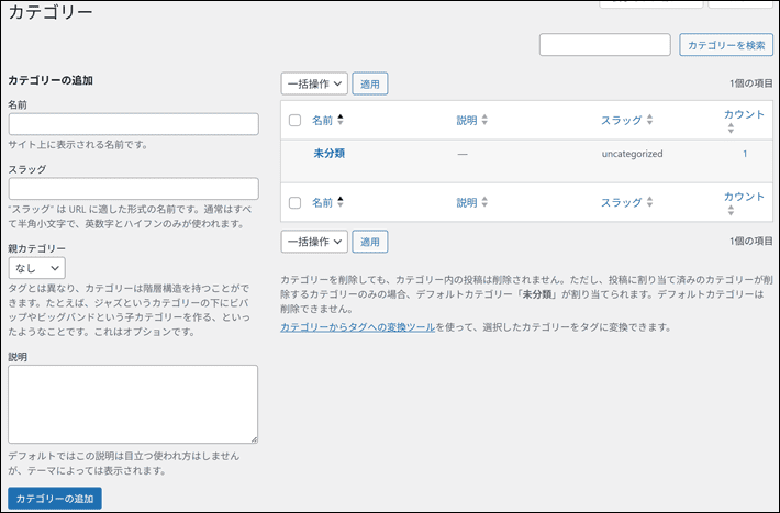

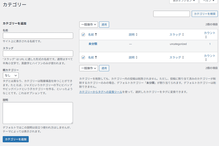

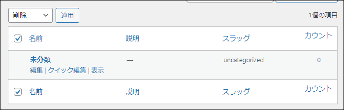

カテゴリー
次に「カテゴリー」を設定します。
カテゴリー
カテゴリーとは
WordPressの「投稿」で作成した記事(ぺージ)を分類するためのグループのこと。記事がカテゴリー別に分類されていると、ユーザーが目的の記事を探しやすくなったり、運営者が記事を管理しやすくなったりするメリットがあります。

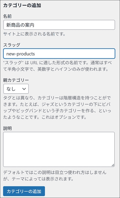

カテゴリーを追加するには、「名前」と「スラッグ(URL)」を入力したあと、「新規カテゴリーを追加」をクリックします。
新規カテゴリーを追加
スラッグは、カテゴリー名を表現した英単語を設定するのがおすすめ。
たとえば、「新商品の案内」なら、「new-products」などです。
なお、デフォルトの「未分類」は、「編集」から「名前」と「スラッグ」を変更しましょう。

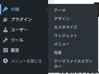

外観
ここでは、WordPressメインナビゲーション(左側のサイドバー)にある、「外観」でやっておくべき初期設定を解説します。
外観
テーマ
「テーマ」とは、WordPressにおけるデザインテンプレートのことです。
テーマを使用することで、初心者の方でも完成度の高いホームぺージを簡単に作れます。
WordPressでホームページを自作する場合は、基本的に無料で配布、もしくは販売されている「既成のテーマ」を利用するのが一般的です。
ホームぺージ制作をオーダーメイドで発注する場合は、Web制作会社がオリジナルのテーマを作ることもあります。
ホームぺージを自作する方は、自社に合うテーマを探して、インストールおよび有効化してください。
なお、当メディアでは、おすすめの既成テーマを紹介しています。
WordPressにインストールする方法も解説しているので、ぜひ参考にしてみてください。

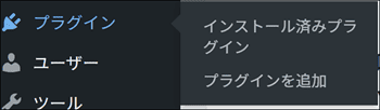

プラグイン
最後に、WordPressメインナビゲーション(左側のサイドバー)にある、「プラグイン」でやっておくべき初期設定を解説します。
プラグイン
プラグインとは
WordPressにインストールして使う拡張機能のこと。プラグインを使えば、本来プログラミングが必要になる機能を簡単に実装できるようになります。
プラグインは、必要最低限の数のみインストールしましょう。
プラグイン数が多いと、ホームぺージの動作が重くなるおそれがあります。また、アップデートなどの管理が追いつかなくなるでしょう。プラグインは定期的にアップデートしないと、脆弱性(セキュリティホール)を生む要因になります。
インストール済みプラグイン

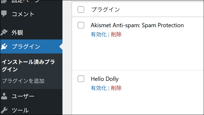

WordPressには、デフォルトで以下2つのプラグインがインストールされています。
デフォルトのプラグイン
  1. Akismet Anti-Spam (アンチスパム)
  2. Hello Dolly
インストール済みプラグイン

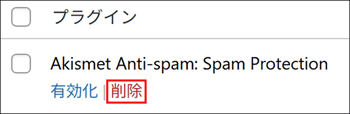

「Akismet Anti-Spam (アンチスパム)」は、スパムコメント対策プラグインです。
「一般 > ディスカッション」で解説したように、コメント機能をOFFにするのであれば、必要がないので削除しましょう。
プラグインの削除
なお、「Akismet Anti-Spam (アンチスパム)」は無料プランだと、商用利用ができません。
商用利用するためには、有料プランに切り替える必要があります。
Hello Dolly
「Hello Dolly」は、1964年にリリースされたルイ・アームストロングの楽曲に関係があるプラグイン。インストールすると、WordPress管理画面の右上に、歌詞が表示されます。
Hello Dollyを有効にした場合の機能例
ホームページ制作には不要なので、削除しましょう。

  • 「WordPressアドレス」を変更すると、管理画面にログインできなくなる
  • 「コメント機能」は、不要であればOFFにする
  • 「ブログ上の表示名」は、ログイン時のユーザー名とは異なるものにする
