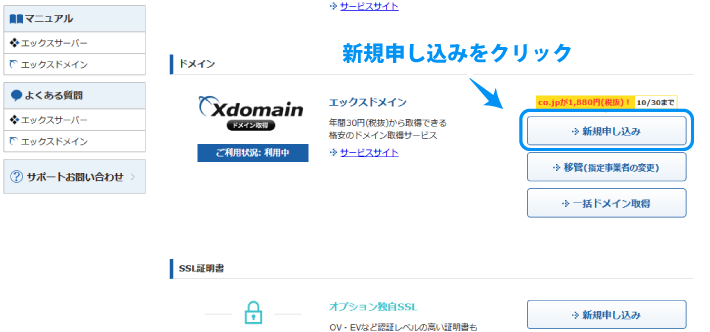

1.独自ドメインを取得する
新しくドメインを取得してブログを始める場合は、まずはドメインを取得しましょう。
※サブドメインやサブディレクトリでWordPressを運用する方は、読み飛ばしていただいてOKです!

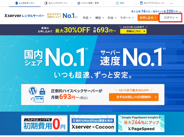

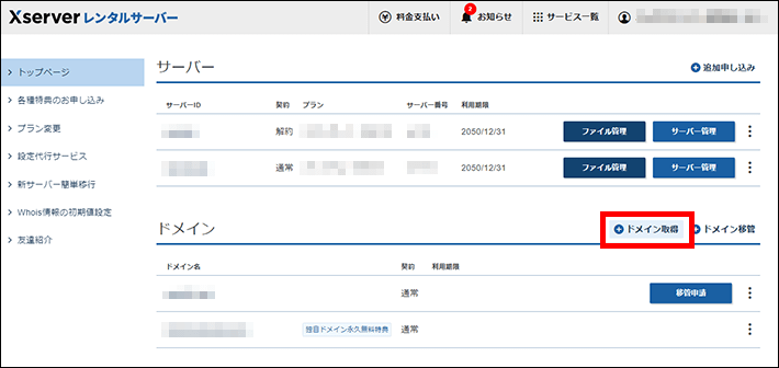

ログインしてドメイン取得をクリックする
XSERVERアカウントにログインして、ドメイン取得をクリックします。
ログインしてドメイン取得をクリックする

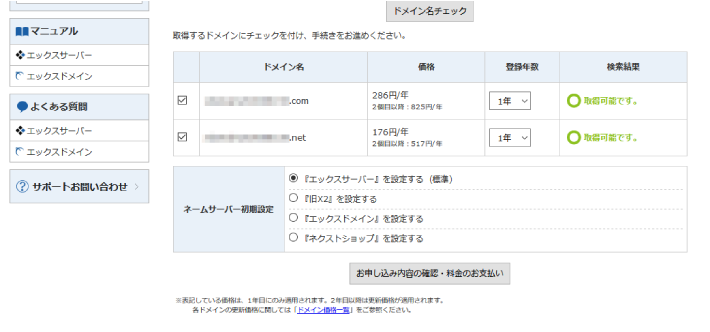

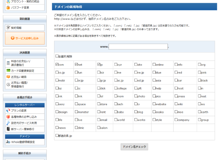

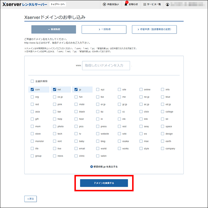

ドメインを入力する
ドメインを入力してドメインを検索するをクリックします。

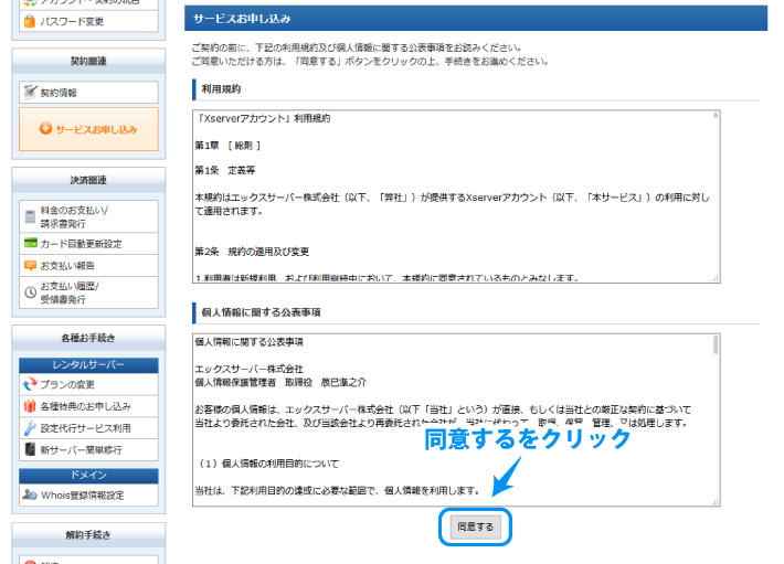

お申込み内容を入力する
登録年数を入力し、利用規約に同意するにチェックを入れた後、お支払いへ進みます。
登録年数を入力し、利用規約に同意するにチェックを入れた後、お支払いへ進む

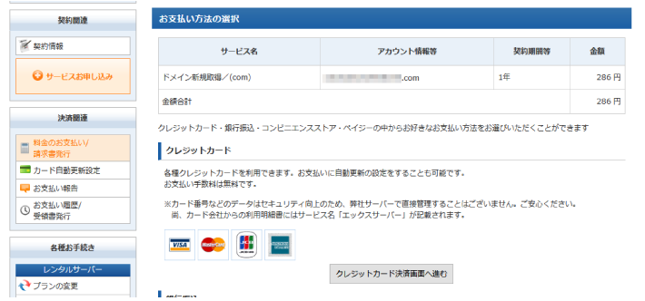

内容を確認後にお支払いして完了
内容を確認し、お支払方法を選択します。
手順に従ってお支払い手続きを進めてください。

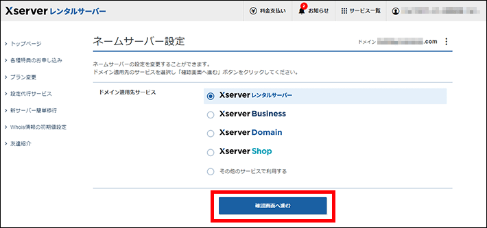

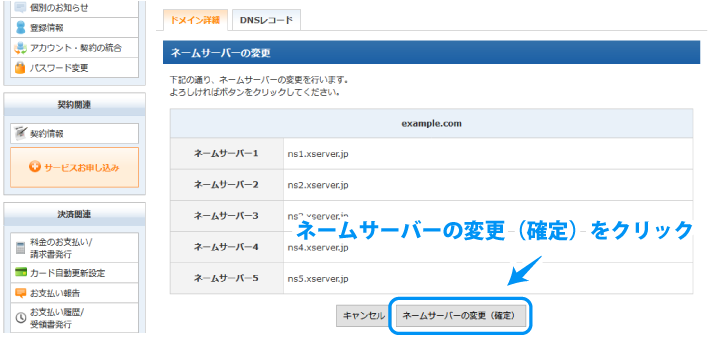

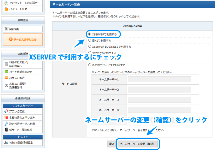

【参考】ネームサーバーの設定
独自ドメインを取得したら、サーバと独自ドメインをつなげるための設定を行います。これをネームサーバーの設定といいます。
上記の通りに作業すれば設定変更の必要がないはずですが、念のため「エックスサーバーを利用する」設定になっているかチェックしておきましょう。

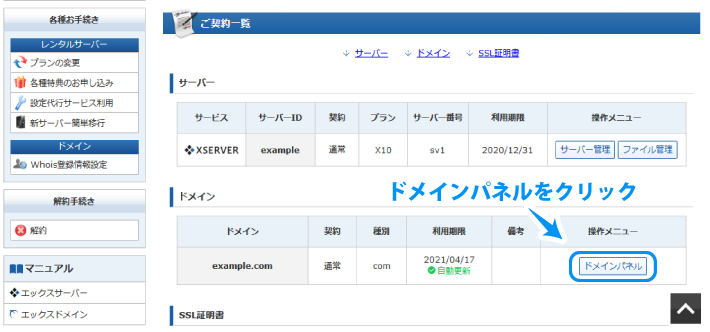

ドメインを選択する
Xserverアカウントにログインして、ネームサーバーの設定を確認したいドメインをクリックします。
ドメインを選択する

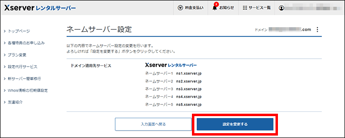

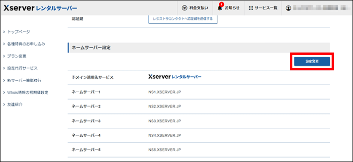

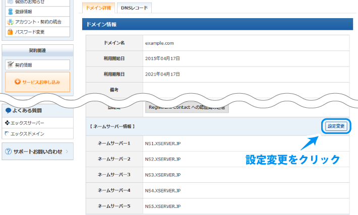

ネームサーバーの設定を確認する
「ネームサーバー設定」までページをスクロールします。
ドメイン適用先サービスが「Xserver レンタルサーバー」となっていることを確認してください。
確認後、戻るをクリックします。

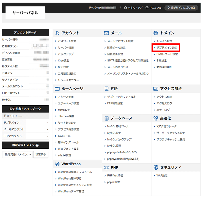

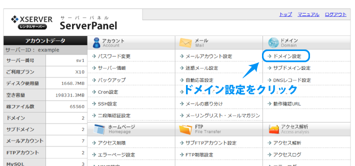

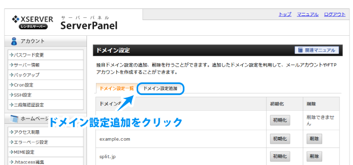

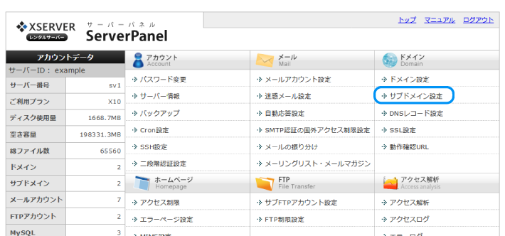

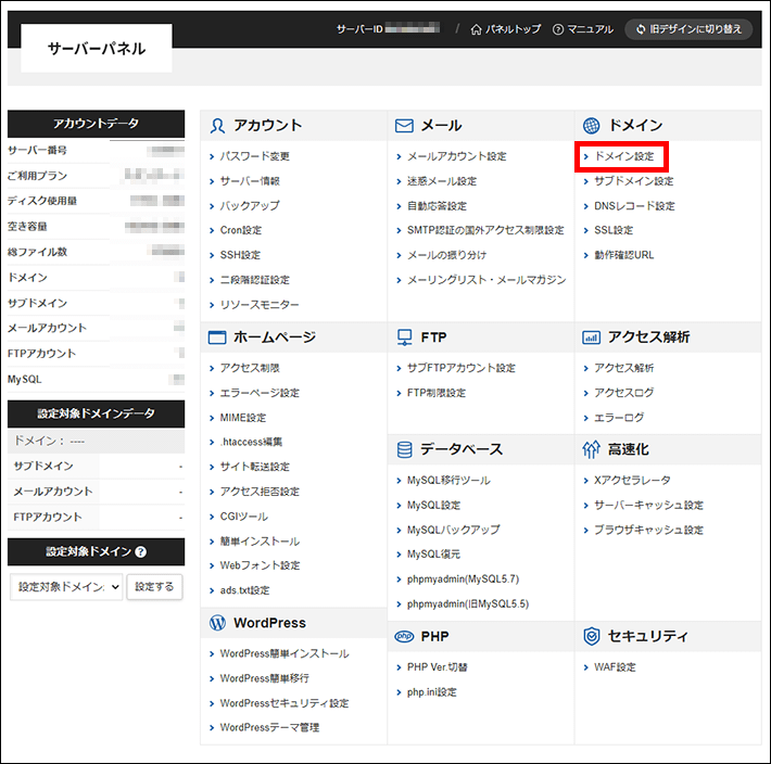

ドメイン設定を選択する
サーバーパネルにログインして、ドメイン設定をクリックします。

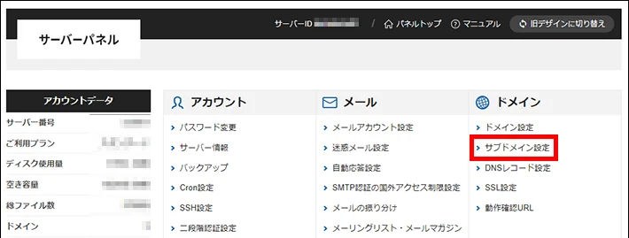

サブドメインの場合
サブドメインで設定する場合は、サブドメイン設定をクリックします。

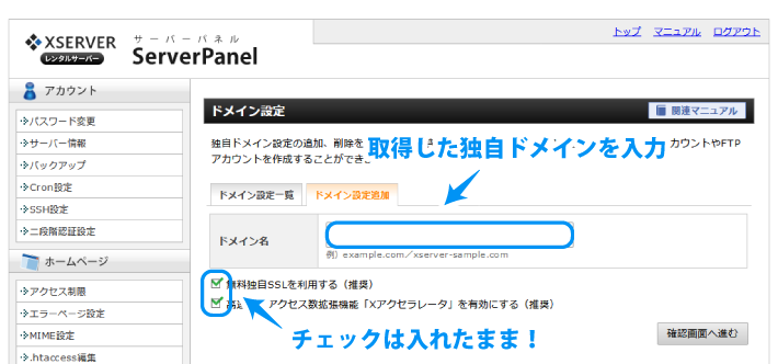

ドメインを追加する
ドメイン設定追加を選択し、ドメイン名を入力します。
デフォルトでチェックが入っているところは、そのままにしておけばSSL設定が完了し、エックスサーバー独自の機能が有効になります。
サブドメインの場合
サブドメイン設定追加を選択し、サブドメイン名を入力します。
デフォルトでチェックが入っているところは、そのままにしておけばSSL設定が完了します。

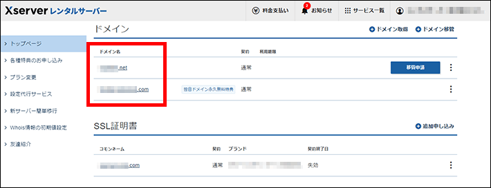

完了
この画面が出れば独自ドメインとSSLの設定が完了です!
サブドメインの場合
この画面が出ればサブドメインとSSLの設定が完了です!
※サブドメインの設定が反映されるまでに、早ければ数分、最大で1時間程度かかります。

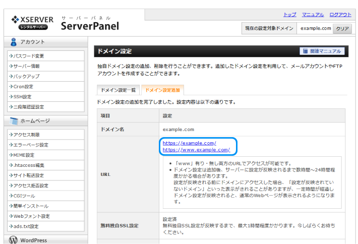

ドメインをサーバーに追加すると、以下のような画面が表示されます。
ドメインをサーバーに追加すると以下のような画面が表示されます。
青枠で囲っているURLにアクセスすると、「無効なURLです。」というテキストが書かれたページが表示されます。
「無効なURL?どういうこと??」とサポートにお問い合わせをいただくことがあります。設定を反映するのに少し時間が必要なため、その反映待ちのあいだは無効なURLと表示されます
早ければ数分、最大で1時間程度の反映待ちがありますので、ご了承ください。

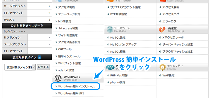

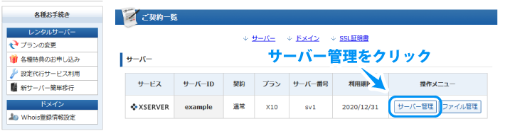

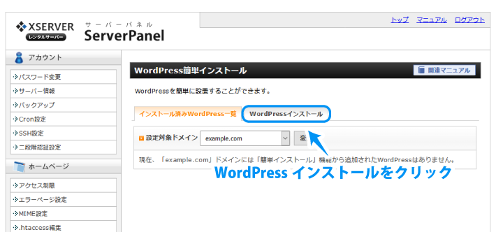

WordPress簡単インストールをクリックする
サーバーパネルにログインして、WordPress簡単インストールをクリックします。

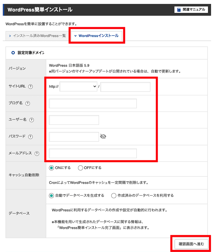

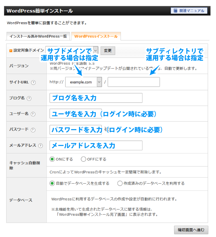

情報を入力する
WordPressインストールを選択し、下記の情報を入力して確認へ進むをクリックします。
  • サイトURL:下記「サイトURLの設定」を参考にしてください
  • ブログ名:新たに開設するブログ名を入力(後から変更できます)
  • ユーザー名:WordPressログイン時に必要なもの(好きな英数字を入力)
  • パスワード:WordPressログイン時に必要なもの(好きな英数字を入力)
  • メールアドレス:ブログに登録するメールアドレス
  • テーマ:選択したテーマをWordPressインストール時にWordPressサイトにインストールします(後から変更できます)
サイトURLの設定
新規ドメインで作る場合
プルダウンからドメインを選択し、「/」より後ろは空欄にする
(URLは「http://ドメイン名」となります)
サブドメインで作る場合
プルダウンからサブドメインを選択し、「/」より後ろは空欄にする
(URLは「http://sub.ドメイン名」となります)
サブディレクトリで作る場合
現在運用しているメインのドメインを選択し、「/」より後ろは好きな英数字を入力する(URLは「http://ドメイン名/sub」となります)

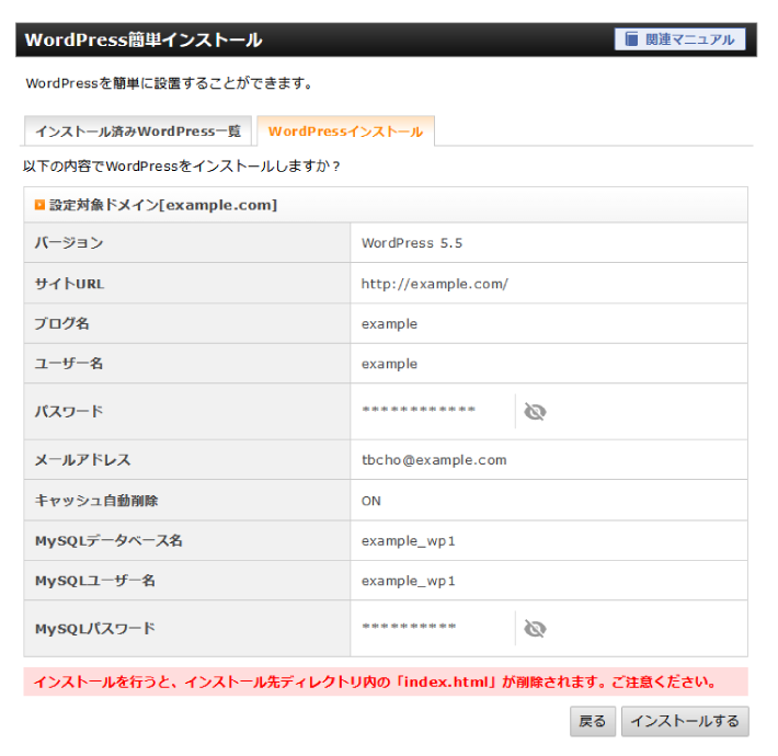

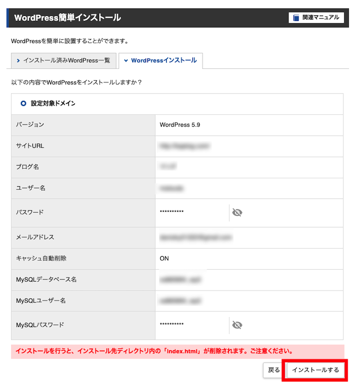

インストール内容を確認する
入力に間違いがないか確認し、インストールするをクリックします。

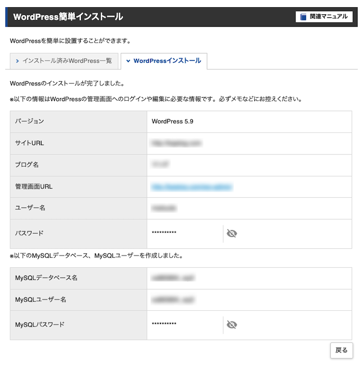

完了
この画面が出たら完了です。
これでWordPressのインストールが完了です!
ワンポイントアドバイス
ドメイン設定の時と同じく、完了画面に表示されたWordPressの管理画面URLをクリックすると「無効なURLです」と表示されることがあります。
1時間程度待っても表示が変わらない場合は、「キャッシュの削除」や「スーパーリロード(強制再読み込み)」を試してみてください。

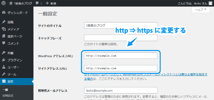

SSL設定が完了していても、自動的に「https://~」のURLへ転送されるわけではありません。WordPress側でURLをhttpsに変更する作業が必要です。

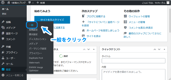

一般設定画面を表示する
左側の設定から一般をクリックします。
一般設定画面を表示する
URLを書き換えて完了
URLをhttpからhttpsに書き換えて、一番下の変更を保存をクリックしたら完了です。
※URLの設定を変更すると、WordPressの管理画面からログアウトされ、ログイン画面が表示します。

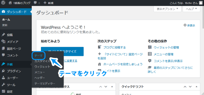

テーマをクリックする
左側の外観から、テーマをクリックします。

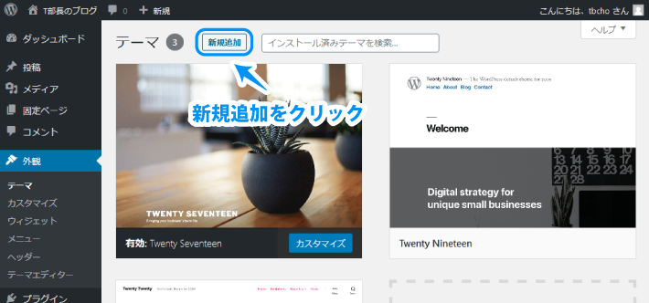

新規追加をする
新規追加をクリックします。
新規追加をクリックします。

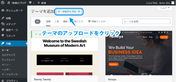

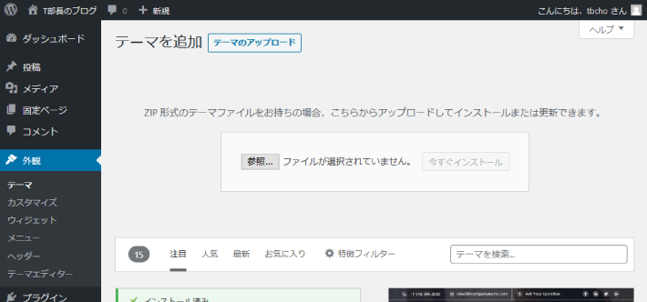

テーマのアップロードをクリックする
テーマのアップロードをクリックします。
テーマのアップロードをクリックします。
テーマをアップロードする(親テーマと子テーマ両方アップロードする)
アップロード画面が表示されたら、ダウンロードしたzipファイルをアップロードします。
※「親テーマ」と「子テーマ」両方アップロードします。

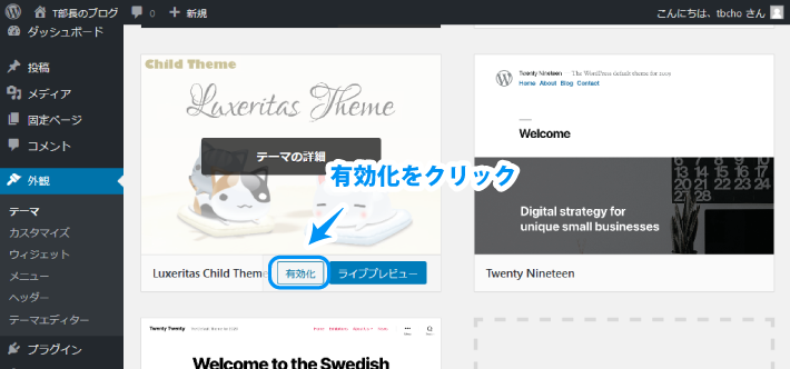

テーマを有効化する(子テーマ側を有効化)
インストールが完了したら、テーマ一覧画面に戻り、子テーマを有効化しましょう。
本体ではなく、子テーマ側の「Cocoon Child」を有効化しましょう。
Cocoon Childの有効化

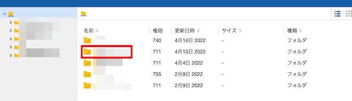

「該当ドメインのフォルダ」→「public_html」→「wp-config.php」を選択→ダウンロード
該当のドメインフォルダを選択
public_htmlをクリック
wp-config.phpをクリック

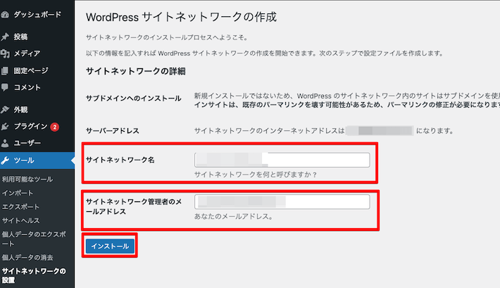

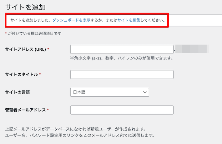

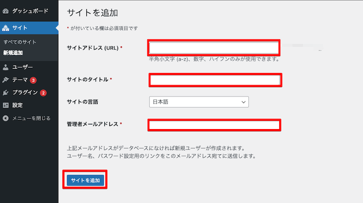

3.サイトネットワークの作成をする
wp-config.phpのアップロードが完了すると、WordPressの管理画面に「サイトネットワークの設置」という項目が現れます。
サイトネットワークの作成をする
表示がない場合は、wp-config.phpを正しく編集できていない可能性があります。もう一度手順を見直してみましょう。
サイトネットワークの作成では、以下のように設定します。
  • サブディレクトリを選択
    →後から変更できません。
  • サイトネットワーク名を入力
    →マルチサイトの名前を設定できます。変更がなければ触らなくてもOKです。
  • サイトネットワーク管理者のメールアドレス
    →使用しているメールアドレスに間違いがなければ、インストールを押します。

「新規追加」をクリック
「新規追加」をクリック
「サイトアドレス」「サイトのタイトル」「管理者のメールアドレス」を追加
追加するサイトの情報を書き込んでいきましょう。
完了したら、「サイトを追加」をクリックします。
「サイトを追加しました」と表示されたら完了
