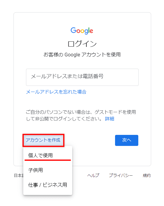

Googleアカウント作成ページへアクセスする
Googleアカウント作成ページへアクセスします。
ページが表示されたら、「アカウントを作成」から「個人で使用」を選択します。

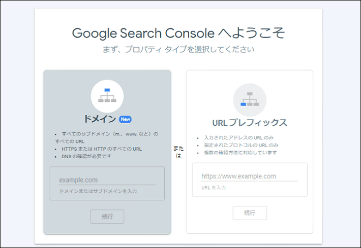

「URLプレフィックス」にサイトのURLを入力する
右側の「URLプレフィックス」にサイトのURLを入力して、続行をクリックしてください。
サーチコンソールを導入する - 「URLプレフィックス」にサイトのURLを入力する

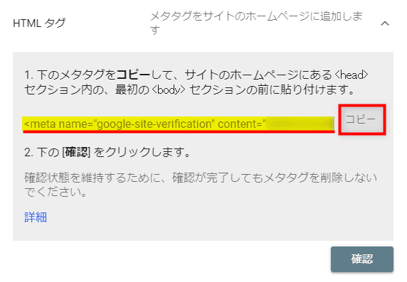

「content属性の値」をコピーする
少しスクロールしてHTMLタグをクリックすると「メタタグ」が表示されます。
サーチコンソールを導入する - 「content属性の値」をコピーする
以下の「メタタグ」をコピーします。
サーチコンソールを導入する - メタタグをコピーする
WordPressの設定で、メタタグに書かれたcontent属性の値が必要になるので、以下の部分をコピーしておきましょう。
※ページ上ではメタタグが見切れてしまっているため、一度メタタグをメモ帳などに写してからcontent属性の値のみコピーしてください。
サーチコンソールを導入する - content属性の値のみコピーする

ページ内の「Google Search Console ID」にcontent属性の値をペーストして、変更をまとめて保存をクリックします。
サーチコンソールを導入する - 入力後にまとめて保存
所有権を確認する
開いたままにしておいたサーチコンソールの画面に戻り、確認をクリックしてください。
エラーが表示される場合は「WordPressにペーストした値の記述が誤っていないか」「設定が保存されているか」をチェックしてください。
サーチコンソールを導入する - 所有権を確認する(HTMLタグ)
所有権を自動確認しました」と表示されたら、WordPressブログとサーチコンソールの連携は完了です。
サーチコンソールを導入する - 所有権の自動確認が完了(HTMLタグ)
