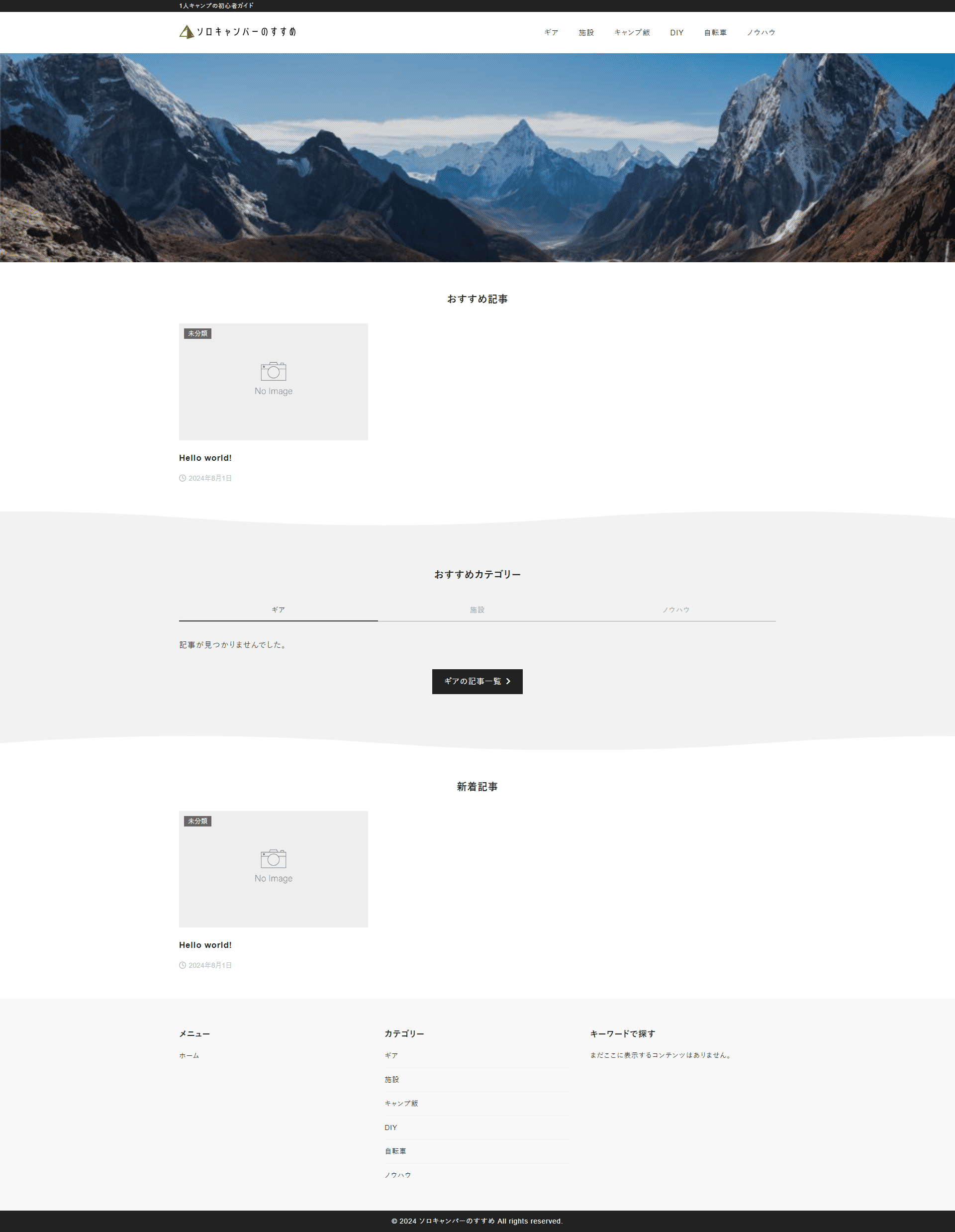

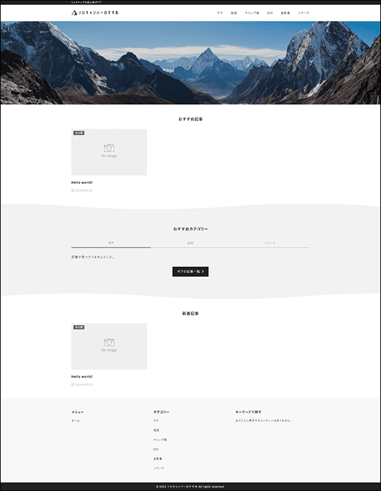

本記事で完成するページのイメージ
ブログのトップページをデザインする前に、以下の完成イメージを確認しておきましょう。
本記事で完成するトップページのイメージ
※完成イメージは、キャンプブログを想定して作成しています。
拡大画像を開く
20本以上の記事が完成している状態のイメージ
拡大画像を開く

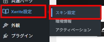

スキンの設定画面を表示する
メニューの「Xwrite設定」から「スキン設定」を選択します。
画像:Xwrite設定からスキン設定を選択

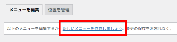

フッターメニューを追加する
画面上部の新しいメニューを作成しましょうをクリックしてください。
画像:メニューの新規作成へ進む
フッターメニューを追加する

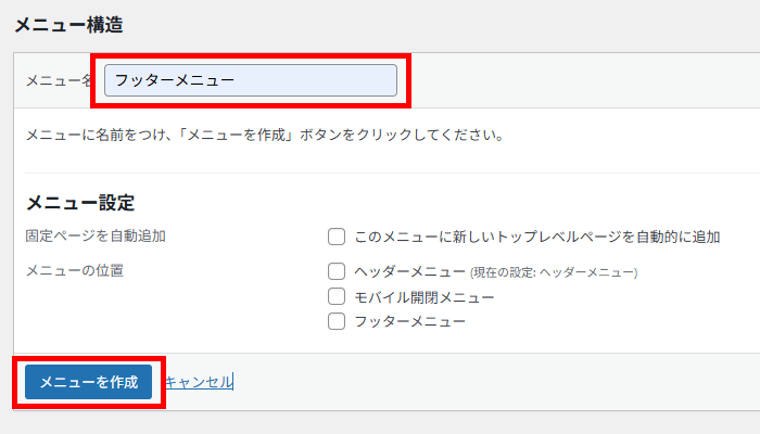

メニュー構造」の「メニュー名」にフッターメニューと入力し、メニューを作成をクリックしてください。
画像:フッターメニューを作成

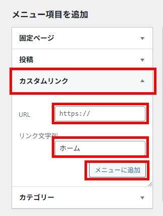

メニュー項目を設定する
メニュー項目を追加」から、カスタムリンクをクリックします。
「URL」にはブログのアドレスを入力し、「リンク文字列」にはホームと入力します。
入力後、メニューに追加をクリックします。
画像:カスタムリンクで「ホーム」を追加
メニュー項目が追加されたら、メニューを保存をクリックして完了です。

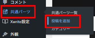

編集画面を表示する
メニューの「共通パーツ」から「新規投稿を追加」を選択します。
画像:共通パーツから投稿を追加
